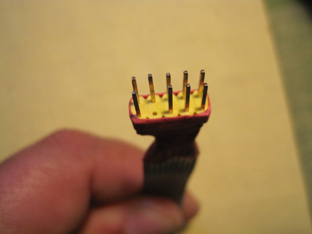

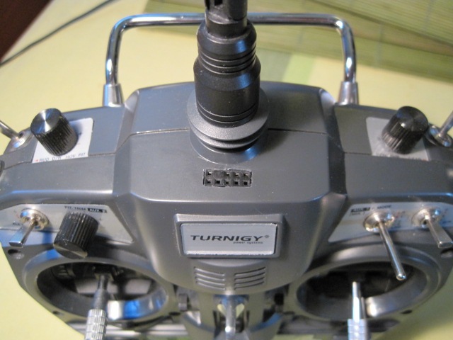

Come fili (che poi ho saldato sulla radio) ho usato una vecchia piattina da pc che collegava la scheda audio della scheda madre al pannello frontale del pc, quindi sfilando i pin dallo spinotto nero (si vede la scritta AUDIO) li ho rinfilati nella giusta posizione del connetore a 10 pin del programmatore usb.
Il filo lo lascio dentro la radio, e se devo flashare la apro e collego al pc, non praticissimo come sistema, ma tanto non che uno flash tutti i giorni, poi cosi ho cercato di mantenere i fili più corti possibili, visto che il mio primo esperimento di flash ho voluto stare sicuro almeno sulle parte elettrica e connesioni
AGGIORNAMENTO
Dopo aver visto che la procudura di flash va a buon fine, ho deciso di rendere definitiva la sistuazione fissando per bene il connettre per flashare la radio, ho fatto un piccolo scassetto rettangolare vicino all'antenna e ho fissato il connettorino, poi sul cavo flat del programmatore ho saldato uno spinottino compatibile con la presa, mettendo i pin in maniera che lo spinottino possa entrare in un solo verso in modo da non sbagliarsi
Ora il collegamento col pc è comodissimo e tutto funziona a meraviglia.
