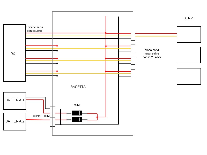

visto che, mentre mi scrivevi quelle belle sentenze, lo stavo facendo, lo pubblico comunque. Ma sono contrariato dal tuo atteggiamento nei miei confronti, se l'ignoranza non è una colpa almeno cerca di essere meno cafone, che come fare te lo avevo comunque descritto. Chiedere è lecito ma dedicare del signor tempo per rispondere è pura cortesia. E il mio tempo lo dedico più volentieri a chi non mi insulta. Chiusa parentesi. Volendo il circuito si puo' condire con filtri o condensatori, ma allora tanto vale comprare le basette prodotte professionalmente da Giorgio Somenzi.
